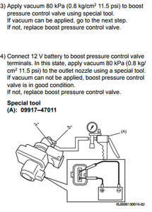

    Купил очередной новый клапан, проверяю пистолетом вакуум в сосок на входе, он даже не накачивает, при подключенном шланге к выходу на актуатор накачивает, но вакуум падает. Вот такое "качество" Pierburg...

    Вакуум он держит на заведенном двигателе, но при малейшем газе вакуум падает с 0.8 на 0.6 и это врядли передув, какой передув при 1500 оборотах, давление наддува при 1500 может иногда 1040, а при другой заводке 1080мбар и сразу тяга возвращается, при разных заводках разное давление, это и есть признак плохого клапана. Клапан то чисто новый с коробки, вот что странно.
    В service manual Suzuki Grand Vitara 1.9TDI сказано что он должен держать вакуум при накачке пистолетом во входной сосок.
    Логи снять не могу, у меня не Audi а Volvo, просто проверяю через Delphi Autocom.

    Это НОРМАЛЬНАЯ РАБОТА клапана !! :ded::hi:
  18. jPAX2U8Dhd
    jPAX2U8Dhd Новичок
    18 июл 2016
    17
    Вы правы :), жаль никто сразу не дал ссылку на правильный мануал, как-то только я его накопал, понял что клапана хоть на вид одинаковые, но по разному работают, и мой клапан отлично проходит тест.
