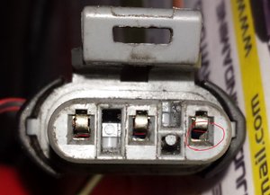

    Ага, похоже в фишке датчика давления наддува и была проблема как видно на фото, контакт согнут и терялся если совали тестер, странно что ошибку не выбивало.
    А в фишке n75-го там контакты с двух сторон обжимают и маловероятно их погнуть.
    Потому на разгон вроде никаких провалов, а педаль отпустил, давление наддува резко вниз, двигатель резко теряет наддува, все это выливается в рывок-толчок при переключении передач.
    Сейчас посмотрел графики, при отпускании газа наддув плавно снижается, ушли рывки и провалы при переключениях и вернулась тяга.

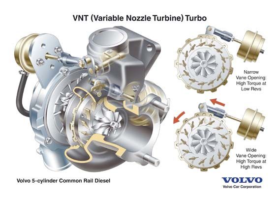

    Ребят, запутался, на заглушенной в каком положении лопатки турбины, в закрытом (на картинке сверху) или открытом или все наоборот?
  16. UTUG
    UTUG Властелин 8-ми колец
    7 ноя 2005
    22.134
    Allroad AKE МКПП
    А какая разница как стоят лопатки на заглушенной машине ? :spy:
    Это ни на что не влияет совершенно.

    По тому как стоят, я смогу понять как они стоят на заведенной, при заводке вакуум вытягивает шток турбины вверх, какое положение принимают лопатки?

    На заглушенном моторе, нижнее фото, на работающем верхнее!

    Это совершенно другое дело. Положение лопаток на заведенном бывает разное, на некоторых моторах они закрыты на половину, в других почти полностью (как на верхнем фото). Самое максимальное "закрытие" лопаток (уменьшение сечения - увеличение скорости потока газов), происходит при надавливании на педаль газа, либо в начале разгона.

    Ок, для себя я уже понял как все работает, при заводке шток поднимается, значит лопатки закрываются уменьшая сечение, при прогазовке наверно с 1500 об шток немного уходит вниз, при полном газе после набора оборотов шток полностью уходит вниз как на заглушенной для сброса давления.
