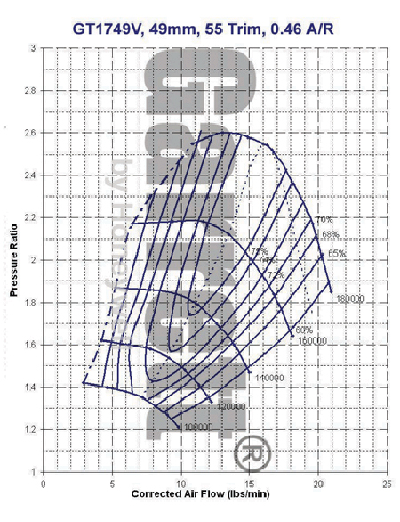

    Ребят, не пинайте сильно, у меня сейчас не VAG, поэтому не могу логи посмотреть, у меня Volvo V40 с мотором Renault 1.9 TDI система такая же как как на Audi/VW.
    Я проверил работу турбины адаптером Delphi, выдает 2.3 бар, но если поменять вакуумный шланг на грибок с клапана N75, выдает 2.6 бар, точно как по заводскому график.
    С ЕГР или без ЕГР макс 2.3 бар.

    При чем тут максималка давления. Тут надо смотреть запрос и реальное давление и какова скважность клапана. Если реальное давление превышает запрос, то мозги изменяя скважность на клапане режут вакуум, турбина перестает дуть. Причем, чем сильнее растет реальное давление, тем круче меняется скважность. Если превышение запроса достаточно долго происходит, уходит в аварию и пока не заглушишь машина не поедет.
    Проверь, жива ли пружина в актуаторе турбины. Если ее нет, то и реакция на сброс вакуума никакая и следовательно сразу в аварию.

    2.3 бара - это обычный нормальный заводской наддув !
    А то что после твоих махинаций выдает 2.6 бар - так это передув и аварийка, это не нормально.
    Ни один производитель не выжимает из турбины максимум, она так сдохнет быстро.
