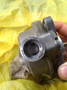

    Валера, привет, получили насос, СПС)
    А где трубка подачи вакуума, как вы его сняли, она же вроде заволцована, обратите на фотографии на вашу и на мою)))
    Она выкручиваются или ...?

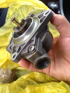

    Вот еще фото вашего из другого ракурса

    точно, мой, чистенький в желтом пакетике :)
    никакой проблемы, она просто запрессовывается, плотно вставляется, сними трубку со своего (в тисках), вставь в мой :nod:
    моя трубка осталась на старой машине, мотор поменял, старую трубку адаптировал к новому вакуумнику..

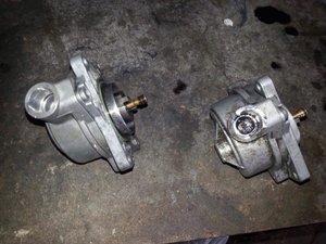

    Поздно уже((( у вашей корпус с трубкой по лучше чем мой был, и по боялся сломать, пришлось ставить корпус свой, вот что получилось!!!!
    А вот без соска ваш и мой старый тож сломанный. ImageUploadedByTapatalk1414994827.691437.jpg

    ничего не понял, что значит сломаный ?
    просто аккуратненько запрессовать в мой насос свою трубку

    Я же два раза менял свой, и первый мой старый был менянный и сосок сломанный, а там видно что материал слабый и по боялся еще и свой струбкой и ваш корпус сломать.
    Скорее наверно новый выточу под ваш корпус.

    проверил хотябы через резиновый шланг, вакуум качает ?
    там впринципе можно выточить любую втулочку посадить ее на герметик, там же вакуум а не давление, ее наоброт притягивать будет :)

    Единственный момент, сосок идет с клапаном оказывается,
    Проверял только через вакууметр, и Актуатор на винте тормозит. Тормоз имеется.
    Теперь компрессию измерить бы.

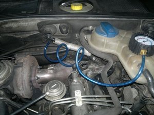

    добрый вечер друзья.можно расскажу предисторию на ходу перестала дуть турба,понимаю не много в этом,доехал до стоянки и сразу на форум,долго читал эту тему и назад. цепляю на актуатор прямой вакуум шток вверх поднимается до конца/меняю местами N 75-N 18 ничего не происходит, вакуумные шланги проверил по схеме на форуме вроде все на месте,вопрос - чо менять:shock:
  11. quattrosens
    quattrosens Старожил
    21 сен 2010
    17.156
    Франция
    Шнурок покупать и смотреть ошибки по двигателю

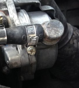

    Подскажите пожалуйста, начал ловить передув переодически. Вакуум мерил осень все отлично, в 11 группе в базовых шток ходит до конца без заеданий. Вот логи
    Еще на фото вакуумметр подключен к соску который у меня ни чем не закрыт, а вакуум есть на нем- что это?:shock:

    Должен быть закрыт.
