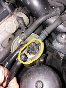

    Ребята, обломился клапан топливного фильтра. В итернете по Украине немогу найти его в продаже, так-же с какой другой модели может подойти... Подскажите пожалуйста кто в курсе.
    - Audi a4 b6, 2001 Г.В, 1.9 TDI, 96 KW, передний привод.

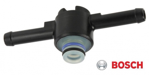

    №2 1J0 127 247 A

    О )) По коду сразу появились в поисковике, благодарю!
    Я так понял главное оригинал найти, а то где-то читал что аналог может не подойти...

    Может. Как вариант..
    Bosch 1 457 414 021

    Взял сегодня такой Bosch был в наличии, встал как родной. Чуть проехался пару километров, пока порядочек дальше посмотрим.
    Спасибо за помощь!

    Около 3000 км. проехал, всё Ок.
    Правда больше 120 км/ч ещё не разгонял, гололёд.
