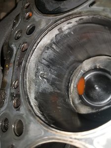

    Кто-то говорил что после удаления ЕГР в камере сгорания возрастает температура. Я не могу сказать что есть связь между отсутствием ЕГР и неисправность на этом автомобиле, но вот посмотрите. На спидометр меньше 200, по факту примерно столько же, ну может плюс 100...

    Кто-то говорил что надо учить теорию с самых азов чтобы делать какие то умозаключения .
    Температура в камере сгорания на самом деле снижается только это делается не ради самого этого факта - раз.
    Второе - снижается она только в режимах когда работает ЕГР ...
    И три - существует огромное количество моторов VAG без егр причем они выше по отдаче и там почему то ничего не плавится и не горит
    Поршень оплавлен очень характерно , причина такого совсем в другом .
    Смотрим внимательно-выиграем обязательно:
    https://www.audi-club.ru/threads/fo...ostiki-i-zameny.287197/page-246#post-12694958

    Дизелей без ЕГР не помню, а на бензинках без ЕГР рециркуляция осуществляется другими способами.

    А причём тут догреватель? Я и не говорю что без ЕГР поршни должны расплавиться. Просто тут на форуме было озвучено мнение что отсутствие рециркуляционных газов может привести к повышению температуры в камере сгорания и возможным последствиям. А у меня в работе как раз иллюстрация, но не факт что причина именно в этом. Кстати, прогоревшие поршни на 3.0ТДИ в последних случаях были средние на каждом ряду. 2 раза 2-ой цилиндр и один раз 5-ый. Из того что помню.
