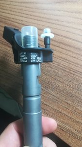

    Вот фото
  2. Edisson18
    Edisson18 Завсегдатай
    20 ноя 2011
    820
    A6c7 3.0 тди 204 л.с

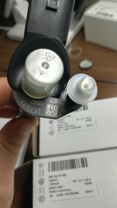

    Это оригинал....
    С этими номерами оригинал только...
    Сегодня узнавал тоже.
    По какой цене взяли?

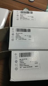

  3. vadimlap
    vadimlap Живу я здесь
    15 мар 2010
    1.160
    туарег GP 3.0тди
    На з.запп по 14570р.Ехал к ним за Бош ....78,вынесли эти.На заппе они их продают как Бош так и оригинал по той же цене.Я конечно засомневался сразу ,так как в ориге цена почти в два раза больше за оригу везде,кто где и как продает,хотя на том же заппе есть и 16.5 ,есть и 19 ну и выше от жадности продавцов.Гарантия от производителя.Надеюсь что все честно будет.Хотя говорю изначально ехал за Бош и искал по Бош.

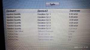

    По коррекции у меня минусов нету.. у меня 52,34,12. это только на одной и остальные тоже плохие...
    Думаю покупать новые или восстановленные... Голова уже болит от этих мыслей.

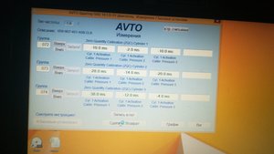

    Всем привет. Может посдкажете по таким значениям, что не так с форсами или впуском или топливной? Авто Q7 3.0TDI BUG
    72 -30 -38 -48
    73 -26 -40 -42
    74 -8 -28 -44
    75 -22 -30 -48
    76 -16 -22 -34
    77 -38 -38 -44
    13 -0.52 0.33 -0.19
    14 0.09 0.52 -0.28

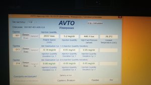

    Да,проверка компом форсунок,безполнзное занятие.Сам столкнулся,комп показывал на одни форсунки,стенд прошли другие.

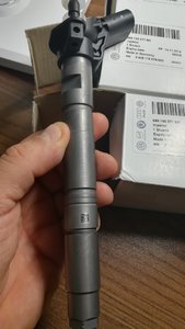

    Отписываюсь,да по компу картина была другая!но так как в итоге результат проделанной работы не устроил,ща уже не знаю что и кто пиздит(Поставил 3 новых оригинал,и 3 после диагностики в Бош сервисе,Белавтодизель.Проблема не ушла.На стенде 3фоосунки прошли тесты и был присвоен код,3шт нет.Посде установки на машину проблема с дымом не большим на холостых не ушла.Не знаю в чем дело!дым не большой но есть.Видео до замены,но и сейчас также

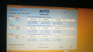

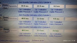

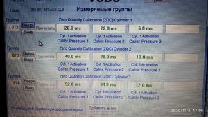

    Вот мои показания до замены форсунок в 70х группах.стенд прошли с присвоением кода 3,4,6..Хотя по2по компу судить,первая лучше третьей!И ещё после замены трёх на новые расход какой то непонятный стал на ХХ,был раньше 0.7,сейчас вообще 0.5(
  19. Melkon&Ratkov
    25 фев 2014
    8.483
    А по показателям тут только 2я и 5я за допусками и только по одному из давлений. Но данные из 70х групп это далеко не все по чему делается вывод о состоянии форсунки . На данный момент какая средняя цикловая на полностью прогретом моторе с полностью выключенными потребителями ?
