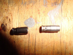

  20. Raider218
    Raider218 Живу я здесь
    8 июл 2012
    1.261
    Алтайский край
    Allroad 2,5 TDI (AKE c МКПП)
    Вот этот, беленький. Эти два жиклера стоят в распредголовке. Белый на стороне нагнетания. Когда он забивается, нарушается охлаждение катушки дозатора. Потом народ "чешет репу", почему транзистор сгорел...?
