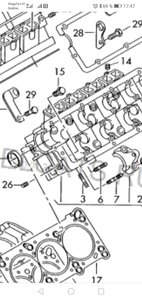

    В головах стоят форсунки распылители, они создают маслянный туман для смазки распредвалов, лучше поменять, но в запчастях их уже нет....
    клапана ограничения давления стоят в блоке в центре...

    Неееее.
    номер 15 на схеме

    По моему вину номер 15 на схеме. Я так понял они ограничивают давление масла на гидрики. И стоят в масленном канале гидриков. Мотор аке

    Только эти клапана,отвечают за поддержание давления в головках блока,лучше не чистить а заменить

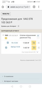

    Эти я уже новые купил. Мне интересны которые в головке. Там по русски написано. Клапан ограничения давления гбц

    Да в ETKA есть а в ELSA ни слова ни картинки (((,хотя в наличии есть,наверное лучше заменить чтоб 2й раз не нырять в двигатель
