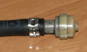

    Сломал, как я понимаю, клапан обратки. Может он и был надломан, поскольку начала где-то в том районе солярка капать. Пока просто патрубок поставил. Какая функция этого клапана, и насколько плохо ездить без него?

    Не дать завоздушится THBD!

    Пойди в магазин тазоведов и купи клапан обратный за 15-20 рублей)
    У меня такой стоит, 3 года)
    ЗЫ
    Родной стоит - как самолет

    Родной, как оказалось, нужно еще и в Польше заказывать и неизвестно сколько ждать и по какой цене. В общем купил ВАЗовский, металлический даже. Поставил, посмотрим.

    Универсальный клапан алюминиевый стоит как правило в районе 6-7-ми евро.

    Ну, я приобрел какой-то алюминиевый чуть меньше, чем за 2 доллара!:)
