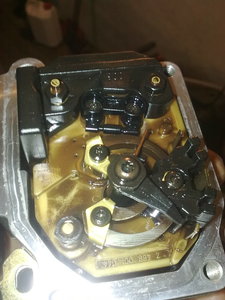

    Централизация или иначе МУКТ (механизм управления количеством топлива), сверху датчики, механизм внизу.

  14. Mex@n!K
    Mex@n!K Живу я здесь
    15 май 2007
    1.242
    Авто нет ;-)
    Тогда уж:
    1) Датчик температуры топлива G81
    2) Датчик положения регулирующей втулки G149
    3) Электромагнитный механизм перемещения регулирующей втулки N146 (на фото не виден, находится под G149)

    Как что называется я не хуже вашего знаю, не вижу смысла всё расписывать, вопрос был про какой такой клапан идёт разговор?
  16. vanoM939
    vanoM939 Живу я здесь
    25 сен 2007
    2.691
    Рисовозка
    saw Аааа МУКТ)
    Ну эт я тоже отпускал его и двигал чуть чуть. (Причем как я понял - проще это сделать в адаптации)
    Кстати, вот если подбивать его продольно - меняешь количество впрыска, а поперечно он не ходит? (Чтото мысль пришла в голову)
    А тут говорят а клапане, который меняет давление внутри ТНВД...Я и не могу понять шо за клапан и где он.
    Может нмоер 33?
    Который в центре трубок?
  17. UTUG
