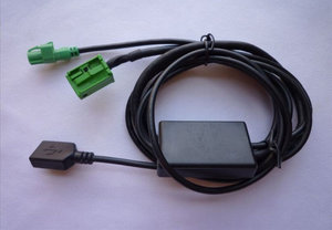

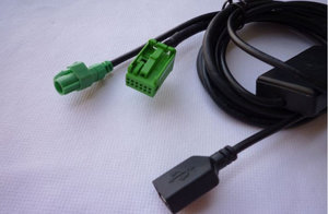

    Недавно наткнулся на подобный кабель, во всеми известной поднебесной
    Ни отзывов ни заказов и продавец в добавок пока не отвечает
    Может кто сталкивался с подобной китайщиной?

    А со стандартным разъёмом предлагают кабель или только USB?
    Ссылку дай посмотреть.

    Кабель пришел, сразу установил, в зеленке активировал и ничего(

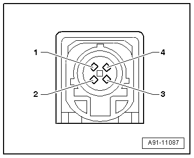

    В общем, начал прозванивать кабель тестером сравнивая результаты с этой темкой, как оказалось в круглом разъеме
    было несовпадение. В моем проводе контакты были: 2/3 а нужно что-бы было 1/3.
    Разобрал проводок, избавился от ненужной мне схемки к которой все провода были припаяны и припаял все провода напрямую сравнивая с темой. подключил к блоку, подключил флешку с музыкой - пишет недостаточно питания:hot::engineer:
