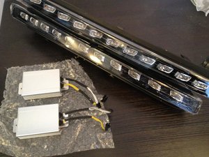

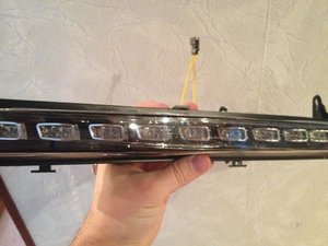

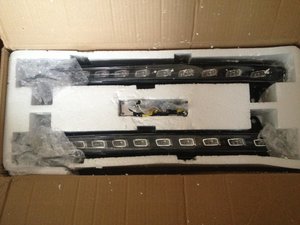

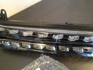

    Дождался приезда. Первое впечатление от увиденного следующее:

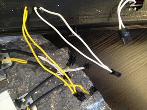

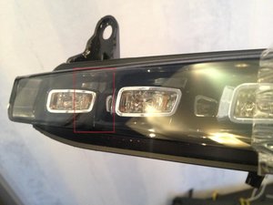

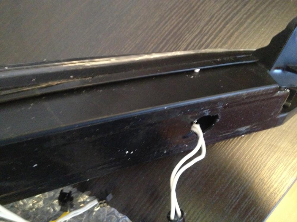

    упаковка хрень полная, весь пенопласт раскрошился по всей квартире (жена чуть не придушила)) товар в защитной пленке, но несмотря на китайское происхождение фонарей,качество швов и спаек стекла (пластика) с основным корпусом довольно высокое! Нет "соплей", зазоров,царапин, каких-то саморезов и т.д. Нашел серьезный минус на лицевой стороне: прозрачный пластик выполнен не слитно,т.е. есть стыковочный шов для удлинения или изгиба, точно я не понял для чего он(см. фото). Электронные блоки управления герметичны,но без единого опознавательного знака. Провода толстые и достаточно гибкие, такие под острым углом не согнуть и не сломать, на них уже впаяны цоколя для ламп для вставки их в штатные патроны габарита и поворотника.

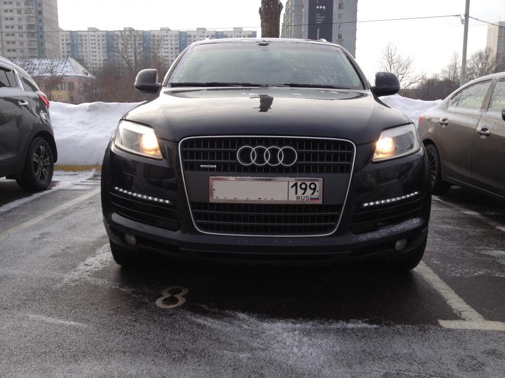

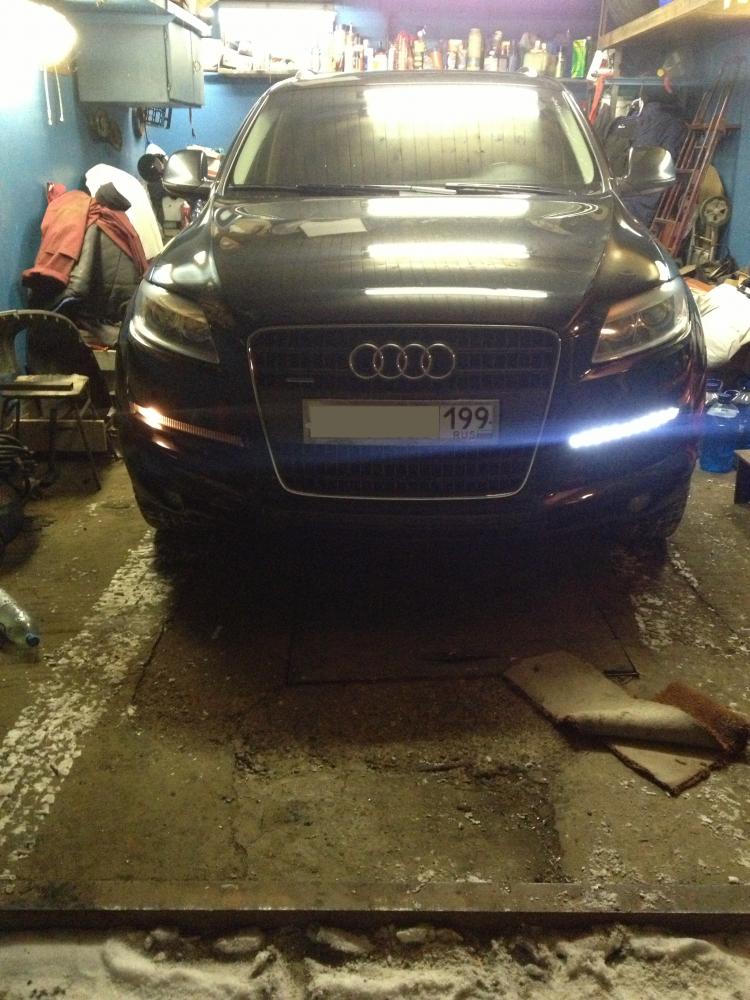

    Далее настало время установки, т.к. я не обладаю достаточно "правильными" руками, то решил все-равно поставить данное чудо в свой авто, дабы убедится в простоте инсталляции.Все прошло довольно просто, потратив 10 минут времени на коленках фонари были установлены! Т.к. совместная установка диодов на поворотник и габарит достаточно громоздкое занятие, то естественно, мощностью свечения пожертвовали , а зря!!!! Свет диодов в ночное время достаточен, днем -так себе.., но все же,меня порадовала сама замена штатной лампы на диоды (разница свечения на фото). Поворотник отдельная история: при включенном днем габарите мощность светодиодов поворотника та же самая, что и габаритов, т.е. желтый свет не сильно забивает белый....получается некий розовый цвет((( в вечернее время все видно значительно лучше и заметнее для окружающих(пример работы поворотника см. на видео)
    Теперь самое главное...Блоки управления, входящие в состав устройства, начинают работать только при подаче на них напряжения!! Это значит, что если не горит габарит, то происходит пресловутое ПРОМАРГИВАНИЕ диодов....примерно раз в 30 секунд (ситуация всем знакома). Лечится этот недуг включением функции дневных ходовых огней в бортовом компьютере, т.е ходовые огни всегда горят и не промаргивают!

    ху-----------------я полная. Видел уже много их поставили. Днем вообще не очем,еле светят

    По теме: штука прикольная, но тускловато конечно:nod: типо аля каен получаеццо)))
