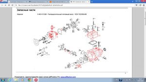

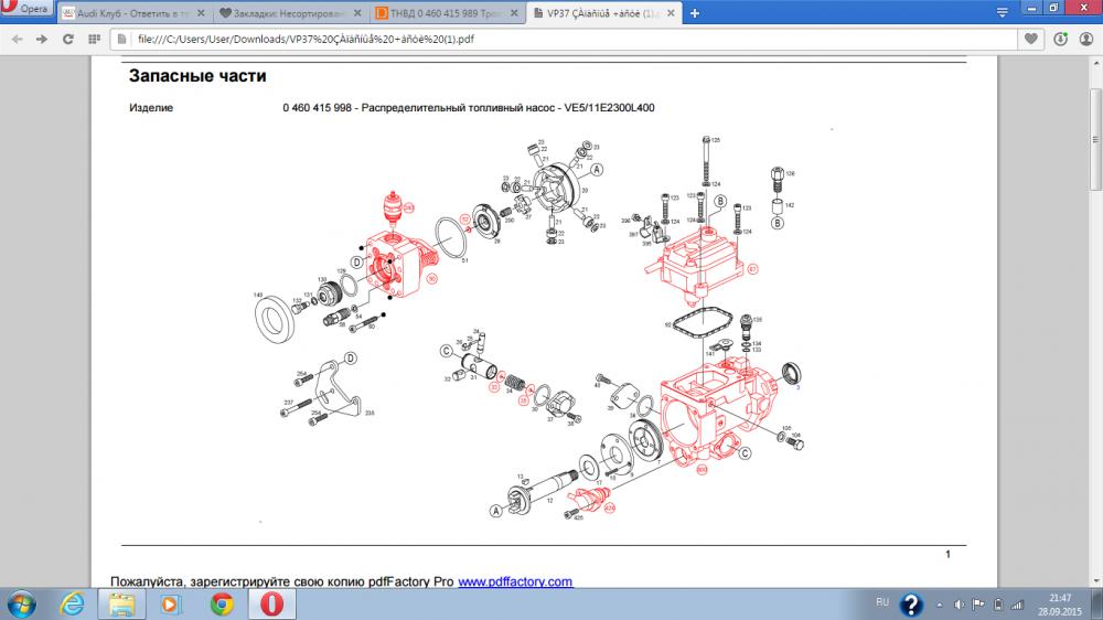

    Подскажи,что за шайба-где она на этом рисунке.И как подобрать?
    http://www.audi-club.ru/forum/attachment.php?attachmentid=485338&stc=1&d=1443462537
  10. Толян тракторист2
    Толян тракторист2 Участник форума
    28 авг 2013
    256
    Саратовская обл.
    а6\с4 2.5tdi AEL
    Шайба-это позиция номер 52 по схеме.
  11. kos76
    kos76 Участник форума
    12 май 2012
    400
    а6/с4 2.5тди 94г.
    Спасибо! А по каким параметрам подбирать? Или с новым плунжером и новую шайбу ставить?
  12. *Евгений
    *Евгений Участник форума
    22 янв 2012
    216
    C4 2.5TDI 94г.AAT
    Можешь поставить новый плунжер со старой шайбой, и сделать замер выхода плунжера в вмт насоса это где пробка откручивается спец ключем. Этот размер должен быть по мануалу смотря какой плунжер и насос. Если не будет сооответствовать то либо шайбу новую подбирать либо высчитывать и самому точить. Я сам точил высчитывал. Все норм.
