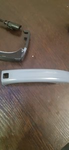

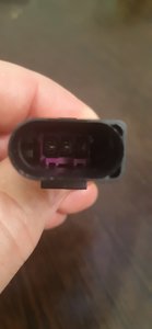

    У меня 4 китайские ручки сейчас лежат ждут установки.
    Сегодня хотел разобрать посмотреть как чего сделано внутри и может сразу их залить герметиком так сказать превентивная мера. Пластик не скрипит 3ёх пиновый разъем еще правда не подключал. Кнопка микрика нажимается так же как и на моей ручке. Брал на алике на распродаже комплект за 12 тр.

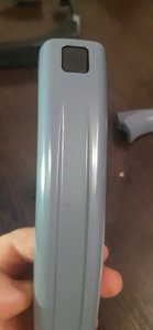

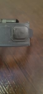

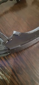

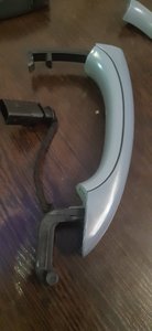

    20201214_203824.jpg 20201214_203834.jpg 20201214_203857.jpg 20201214_203911.jpg 20201214_203941.jpg 20201214_203951.jpg 20201214_204103.jpg В общем винтики я раскрутил не удержался разобралась легко до момента где залито герметиком.
    Герметик по ощущениям похож на какую то жидкую резину.
    У кнопки где стоит сверху резинка щели (может чем то залить).
