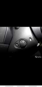

    День добрый. Такая ситуация. Заменил лобовое, теперь когда машину с ручки закрываешь, она через секунд 5 открывается сама. Что может вызвать такое поведение? Еще заметил, что руль стал подниматься после выхода из авто и опускаться после включения зажигания, до этого такого тоже не было.

    По второму вопросу, есть такая кнока под рулем: жмешь, руль опускается и поднимается, как у вас, не жмешь ни опускается, ни поднимается:D
