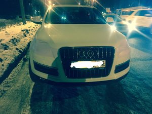

    как с фарами вопрос решился ?
  13. Любушка
    Любушка Новичок
    1 фев 2018
    2
    Пока никак, страховая гоняет с бумажками, езжу в пленке, стараюсь вернуться домой засветло

    Я понимаю что связи все-таки между фарами и ручками не должно быть, и это просто совпадение? Тогда поеду менять ручки.
