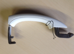

    Кнопку можно вывести прямо на провода ручки черный и синий минуя схему, а красный отрезать нафиг. Открытие и так со второго раза срабатывает без датчика, а вот для закрытия приходится искать ключ в карманах. Тоже считаю, что возня вокруг датчиков касания совершенно бесполезна - нужна только кнопка. Странно, что нет до сих пор простого решения по её замене, оно же на поверхности и по затратам значительно ниже работ, связанных с датчиком касания.
    Кулибины, мобилизуйтесь на новый старт-ап.
    ЗЫ Кнопку-микрик можно установить с внутренней стороны ручки, ближе к морде авто (под указательный палец). А про датчик забыть навсегда без сожаления как о страшном сне...

    Сверлом делаем отверстие нужной глубины и туда внедряем микрик, если конечно они бывают в виде стержня. Провода вывести наружу в начале ручки проще простого, можно и сверлом помочь.

    Не понимаю зачем спорить. Выкинуть родной микрик, поставить новый, а резинку, которая закрывает микрик, приклеить к корпусу внутри ручки и будет вам счастье.

    Сегодня нашел время и распотрашил ручку, поставил новый микрик, выкинул антену и сборку. Проклеил все швы кнопки, а корпус загерметизировал при сборке на термоклей, который через термописталет. Думаю обеспечил гнрметичност процентов на 99. Ручка теперь неразборная. Завтра установлю и отпишусь подробно.

    А ручка после замены микрика заработала. Открываю дважды потянув, закрываю нажатием на микрик. Одно но, вчера сел в машину, завел кнопкой а снять акпп с паркинга не смог, заблокировано. Заглушил, опять завожу, но не заводится, взял из сумки ключ, с ключа завелась. Незнаю связано как или нет, но глюк после ремонта ручки, возможно совпадение. Скинул все ошибки, но сегодня повторилось 1 раз за день.
