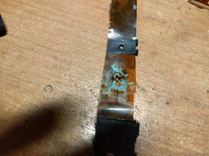

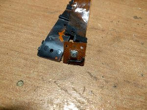

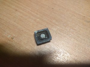

    Спасибо Валере с drive2.ru, починил ручки быстро и недорого. Всем рекомендую.
  13. Romario_Agro
    Romario_Agro Участник форума
    6 мар 2016
    257
    Q7 3.0 TDI CJGA 2011
    Вот что с моими приключилось:

  14. sergun
    sergun злостнай колорад
    22 фев 2010
    21.054
    ссылку можно?

  17. БЕГИмот
    БЕГИмот Живу я в AUDI Q7 4М
    26 дек 2011
    7.811
    Красноярский край
    Q7 4М + 4L BUG,07+Q5 CNCD,13
    Вы как только что родились!!
    Супер , делал у него 5 ручек :) ... Одну запасную. Два года примерно прошло, не пригодилась.... мои ручки были как испытательный полигон, одни из первых.
    https://www.drive2.ru/l/8539849/
