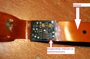

    Предположение, не факт
    Если сенсор детектирует прикосновение 20 раз подряд, то система отключает временно опрос ручек (или ручки конкретно не помню)
    Если ошибок нет, то скорее всего просто умирает конденсатор который стоит возле антенны, падает его емкость, чувствительность возрастает в разы детектирует все подряд

    А антена где стоит? На каждой ручке или она одна?
    И почему утром не реагирует а постояв днём если утром не открыть начинает реагировать.
    А так предположение весьма разумное, во дворе полно котов и очень они любят по авто шастать и на них отдыхать.

    Ничего не понял :)
    Антена в ручке, внутренняя часть
    не обязательно кошек, он может тупо на плюсовой провод реагировать
    в аттаче плата из ручки
