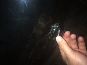

    Мужики, подскажите пож-та, как задвинуть скобу обратно? 3 дня промучался, не задвигается и все тут.

    А6/С6 3.0i Q 05
    Шевелить её выше/ниже, вперёд/назад, бывает что она приклинивает. Нужна просто уверенность выполняемых манипуляций или другими словами - опыт. Словами его не передашь.

    Шевелил все выходные во все стороны. 7 потов сошло. Ладно, продолжим, если другого выхода нет.

    Задвижку выдвинуть, посмотреть чтобы крутилка замка в паз попадала.
    как с девушкой - будешь робок или груб - не получится.
    Надо уверено и чётко и опа и всё )

    Он пишет "скоба" не идёт...
    Или думаешь что речь о вставке всё же?

    Q7 3.0 TDI CJGA
    Скоба не идет. Все верно. Как только не пробовал. Попробую еще ее смазать, может легче войдет... и подскажите еще такой момент, у меня нет скобы на задней двери, номерочек ее не нашел. Не знаете случайно?

    Это не задняя правая скоба ? с которой мучались ?
    Может ёё края немного смазать зубной пастой, вставить заглушку и попытаться задвинуть скобу. Когда не получится. скобу обратно оттянуть крючком, вытащить заглушку, на заглушке должен быть отпечаток куда упирается скоба, дальше действовать по обстановке

    ну на фото не доткнутая вставка с частью ручки.
    Так а без ручки и вставки скоба-задвижка ок ходит ?

    Над фото написано, скоба не защелкивается.
    Без ручки без вставки, с ручкой без вставки скоба входит и выходит) со вставкой упирает и все тут.

    Попробуй пластиковую прокладку снять и без неё скобу задвигать, если пойдёт, то хоть поймёшь что вставка не доходит до скобы.

    Тоже тяжело заходила. Пришлось слегка молоточком (не кувалдой) подстучать. Вынимать и вставлять приходилось еще несколько раз, то с натугой заходила, то с молоточком, а иначе никак. :engineer:

    Тоже скобу выдёргивал и она падала вниз. Посмотри там!!
    Чтобы вставить ослабил весь механизм и запихал с Божью помощью!!
