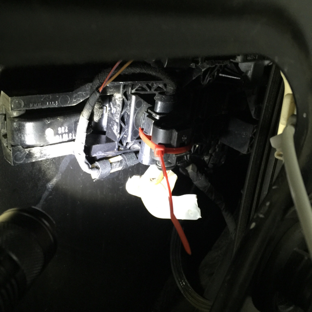

  8. maxjpoll
    maxjpoll Живу я здесь
    27 янв 2012
    2.597
    q7 v12
    Снимал обшивку карт ... Одну не повесил карту ( в багажнике лежит) - может из самых а этого ?
    [​IMG][​IMG][​IMG]

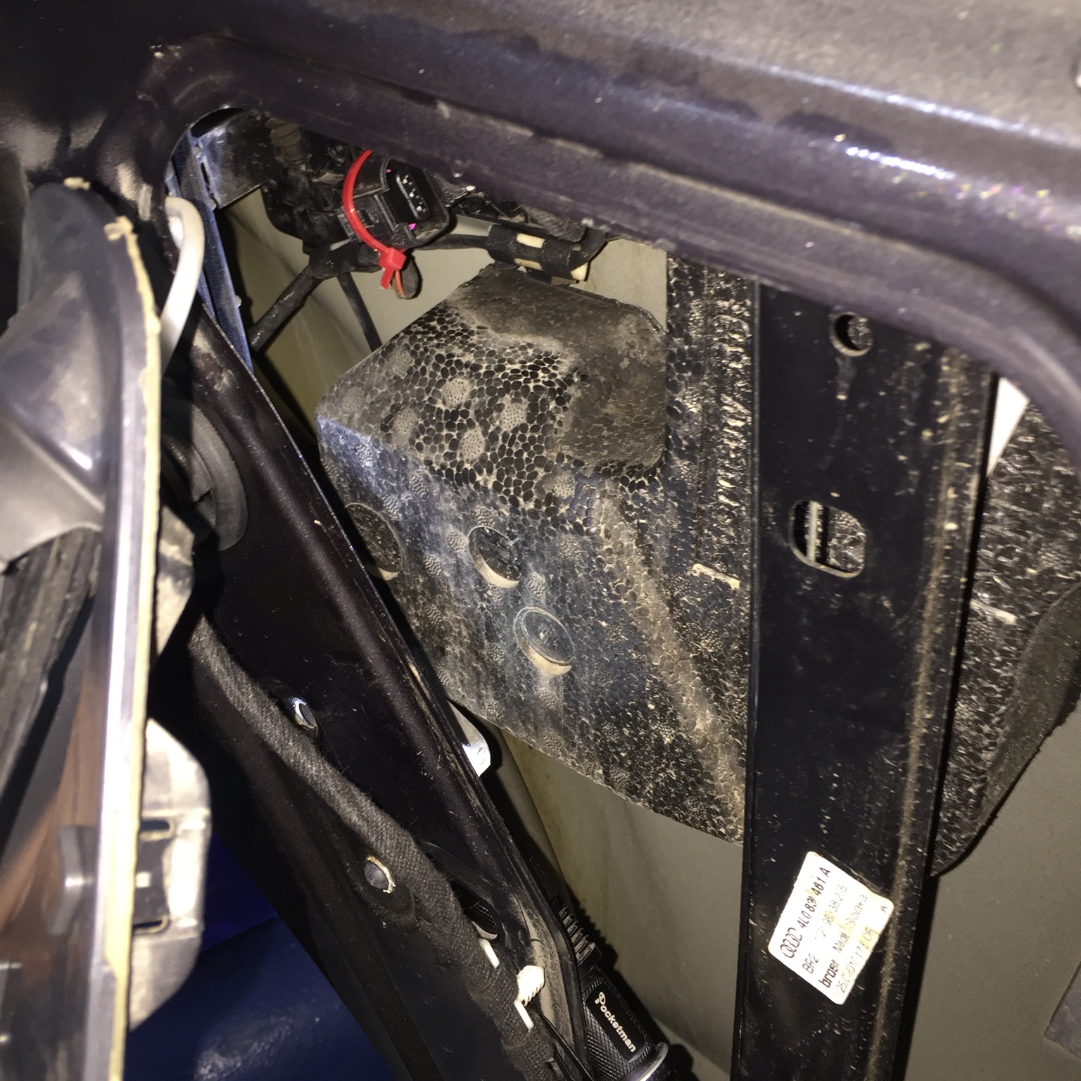

  13. maxjpoll
    27 янв 2012
    2.597
    q7 v12
    Динамик с антенной - точно не перепутал !!!
    Динамики не трогал, да и зачем ... Отключил питание на ручки-кейлесс - фото с красной стяжкой...
    Если я одну карту не надел и соответственно не подключил карту с антенной- МОЖЕТ ли это быть причиной проблемы ??
  14. going
    going Живу я здесь
    28 авг 2014
    2.436
    Q7 3.0 TDI 15
    ДА, на карте двери антена. Нет антены нет келейса
