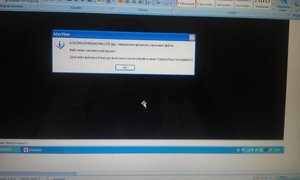

    Прошу прощения-не получилось открыть последнее фото.
    К сожалению из-за перегруженности карты телефона-последние 16 фото стали не читаемые :hot::hot::hot:
    Вот так :shuffle:
