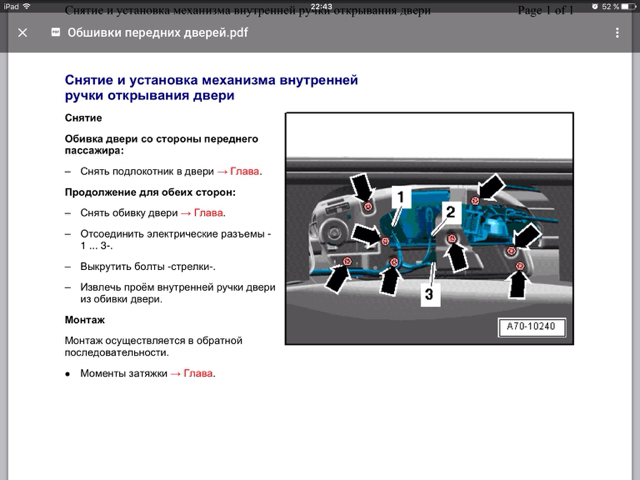

  13. Vladimir135
    Vladimir135 Живу я здесь
    11 сен 2012
    1.227
    Q7 3.0 TDI 17г.
    #1153 Vladimir135, 10 апр 2016
    Ну колодка у него на фото один в один как на диоде подсветки. Соответственно он найти и не может куда его втыкать, т.к. скорее всего его и втыкать никуда и не надо. Диод на кронштейне прозрачном крепится тупо. П.с. У меня там изоленты никакой не было на проводах.
    Кидай мыло, скину мануал из Эльзы
    Sent from my iPad using Tapatalk

  16. going
    going Живу я здесь
    28 авг 2014
    2.436
    Q7 3.0 TDI 15
    #1156 going, 11 апр 2016
    Ничего подобного,
    1. на диоде подсветки с металическим элементом разъем
    2. разъем висит на проводке карты двери
    Вам igor33 правильно сказал, ваг не использует изоленту которым обмотан провод , больше напоминает доукомплектование и последующее разукомплектование перед продажей.
    Собирай дверь смотри что не работает, если все работает забей, если что то не будет работать, там уже будет видно
