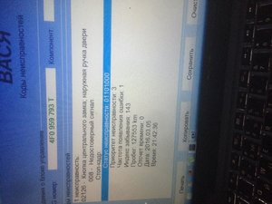

    Ну вот я добрался до адаптера, почитал ошибки по ручкам. 3 из 4 двери дают такой результат.
    Я вот сейчас вспомнил ручки перестали работать после дилера.
    Бред конечно, но они могли их сломать специально? Смущает фраза недостоверный сигнал. Или у мен паранеоя и ручки тупо сгнили от влаги?

    недостовеный сигнал, скорее всего короткое замыкание между синим и черным проводом (которые выходят из ручки)
    нет.

    Спасибо, сниму обшивку может что-нибудь увижу.
