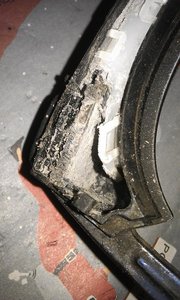

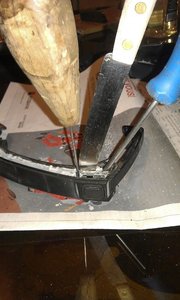

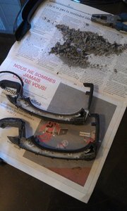

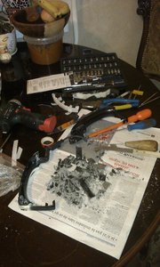

  19. MaiklR1973
    MaiklR1973 Живу я здесь
    6 сен 2014
    3.574
    Q7 3.0 CRCA 13г. BTR 08г. BUG 06г.
    Так это два года назад уже делали))), сейчас хочется восстановить работу сенсора и чтоб не гнили контакты! (АКБ не вытягивал)

  20. igor33
    igor33 Заблокирован
    19 июн 2010
    19.975
    А6/С6 3.0i Q 05
    Не видел, что сделано. Нормальный микрик водозащищённый так и не найден. Простой его установки так и не придумано. Те сопли, которые тут время от времени всплывают, явно не назвать решением проблемы.
    А то что тут демонстрировался ремонт схемы датчика касания, так по моему мнению его себестоимость (ремонта) выше цены новой ручки и под силу только профессионалам.
    Датчик касания в отключенном состоянии ничего не разряжает и не гниёт. Не думай о нём.
