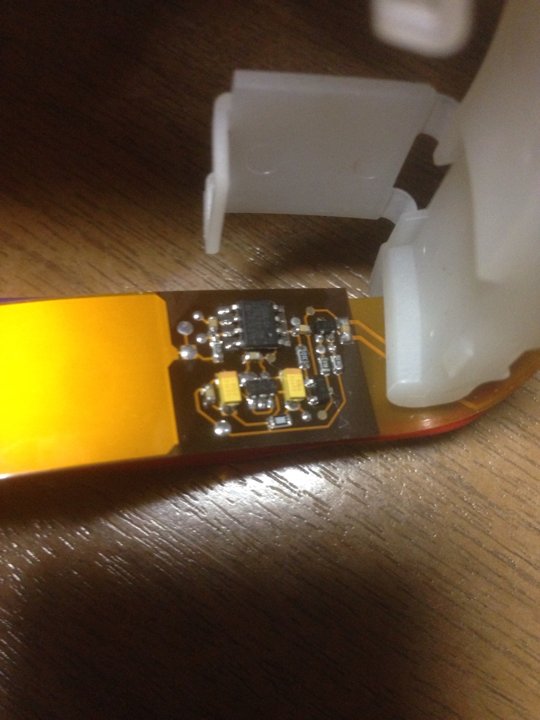

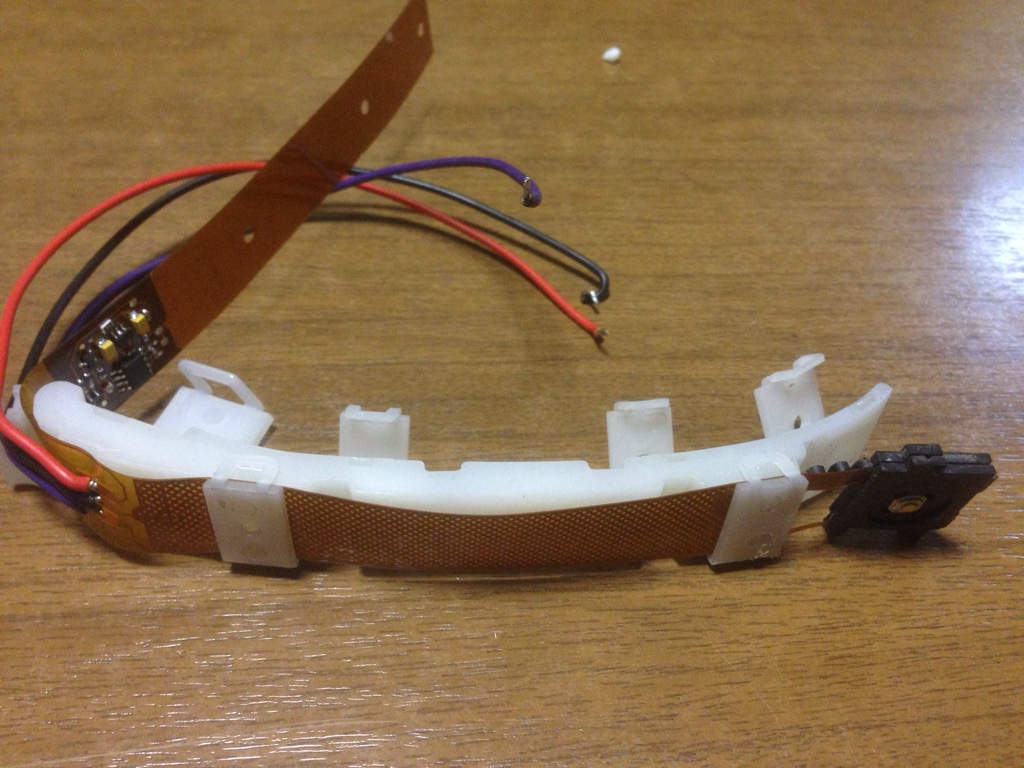

    Ремонт дверных ручек Key Less (бесключевой доступ)
    Точно!!! Работают!!! Ремонтирует он плату!!!
    До нового года отправил нерабочую ручку "этому парню" ( а зовут его Валера) с драйв.ру https://www.drive2.ru/l/8364038/ и получил обратно абсолютно рабочую ручку!!! За что ему огромное спасибо!! Так договорился отремонтировать оставшиеся 3 ручки!!
    Вот что пришло обратно: абсолютно новая плата и схема. В выходные подключил к авто - работает всё замечательно. Мне даже показалось что немного чувствительней чем оригинал. Но картридж-ручка "висела" на проводах без корпуса, может поэтому. Я очень буду рад если такая чувствительность останется- руку только на 10 см подносишь и открывается, а не когда заводишь её между дверью и ручкой.
    Вот видео как я её "тренировал":
    https://vimeo.com/152238130

    Думаю просто провода напрочь отгнили от платы в самой ручке. У меня так на одной было. Выяснилось после ее разборки.

    Ты меня запутал..... на память, концы от пайки отгнили, ручка не работала (только на двойное дерганье) и ошибок не было.
