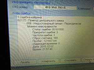

    Может кто в курсе чем грозит эта ошибка или может у кого была похожее,раньше раз в месяц выскакивала,сейчас прям очень часто,боюсь как бы в один момент вообще не заклинила или наоборот двери не будут закрыватся,машине без keyLess.... VAS-PC пишет что это водительская дверь!
