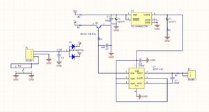

    Сегодня замерил напряжение на проводах ручки между красным и чёрным = 12вольт.
    А кнопка подсоединяется к синему и чёрному, причём её можно подсоединить минуя плату.
  7. AVK-1
    AVK-1 Участник форума
    2 май 2011
    217
    Q7 4.2 TDI
    #907 AVK-1, 29 ноя 2015
    Вот схема.

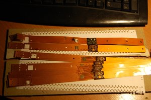

    Вот ссылка:
    https://www.drive2.ru/l/8273431
    Дык вот же у него платы есть, во всяком случае на сайте фото выложены.

    У меня вопрос, есть ли у кого рабочая плата? Нужно сопротивление замерить между красным и чёрным проводами ...

    Платы у него пока не работают, подвели китайцы :)

    все работает.
    Работают.
    https://youtu.be/cu62xN3VZyM
    Чипы не те оказались. Были заказаны Qt110-IG, а нужно было Qt111H-I
    Если в старой ручке по счастливой случайности регулятор напряжения и чип живой то можно тупо со старой схемы перенести и все будет веригуд
    Сейчас идет поиск правильных чипов
