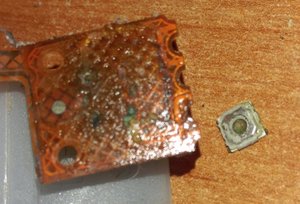

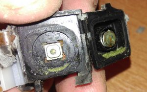

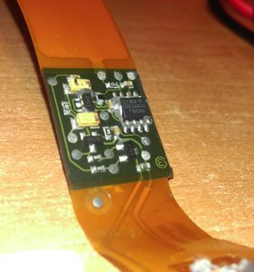

    Половина ручек открывается при прикосновении, половина надо дергать. Видимо антены отгнили.
  16. going
    going Живу я здесь
    28 авг 2014
    2.436
    Q7 3.0 TDI 15
    Антены не гниют.
    сгнивают контакты (место подключения проводов к гибкой плате) либо сгнивает копка, либо и то и другое.
    Сама плата и антена обычно в неплохом состоянии
