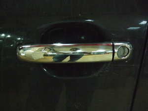

    Вот интересно, у меня есть новый комплект накладок(как на фото), красить под них необязательно? Накладки скроют?

    Работают, т.к. он не закрывает внутреннюю сторону ручки вообще. Есть даже такие комплекты с вырезом под кнопочку.
    Красить не обязательно, грунтованную поверхность видно будет только с внутренней части. Но я боюсь грунт может долго не выдержать и будет вытираться.

    Это просто внешние накладки на ручку

    Я ж говорю что есть для обычных ручек - как на фото. А есть для kessy - там вырез под кнопочку сделан.
