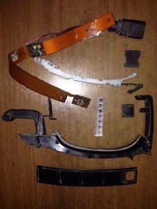

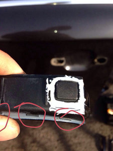

    Припаялся напрямую к микрику и собрал все обратно. Кнопка работает (закрывает) на открытие нужно дернуть ручку два раза но считаю что свои функции ручка выполняет, да и "гнить" в принципе больше нечему там так как два провода и микрик остался. В ближайшее время еще две так же переделаю(у меня левая задняя только живая)

    Чего-то не получается саму ручку разобрать, выкрутил 3 болтика под звездочку, а пластик не могу рассоединить, где не подцеплю - он трещит вот- вот сломается, может какое место есть, где нажать, чтобы разобрать, не повредив пластик?

    Я не смог разобрать! По середине,сильно приклеен, сломал все.:chainik:

    Подцеплять от края ручки к центру разьединить надо. Там типо на защёлках.

    некоторые ручки проклеяны дополнительно клеем. и снять накладку довольно не просто не раздербанив её.

    Разламывается весь корпус, видно проклееные попались :-( Ручки 12ого года, хотел их разобрать и в свои поставить модули с кнопкой, чтобы не красить...

    Хотя у меня в некоторых ручках попадание воды было по уплотняющей резинке кнопки...
