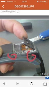

    Ручка не работала на закрытие (не работает кнопка), а на открытие работает как положено.
    Уколол через резинку/кнопку инсулиновым шприцем WD-40 очиститель контактов. Выдавил внутрь полный шприц. Поклацал ей раз десять, стала закрывать. Стер ошибку по ручке шнурком.
    Пока полет нормальный. Для меня это лучше чем замена. :thumbup:
