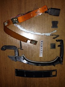

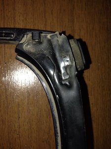

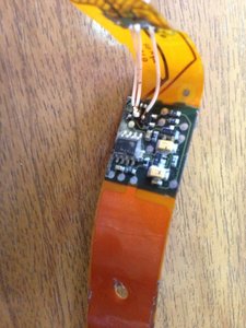

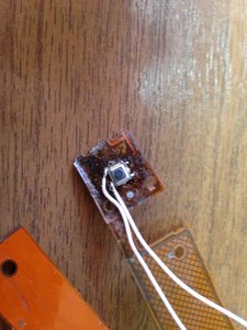

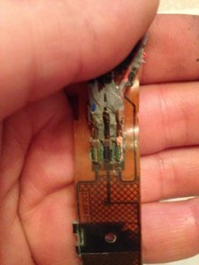

    Очередная ручка в ремонте :) - последняя четвёртая !!!! Остальные после ремонта работают на ура!!!
    Отработал новую технологию распила ручки :) , прям технологическую карту можно составлять и в Эльзу залить :) . После такого распила плата легко достаётся из корпуса ручки.
    Вскрытие показало, что места окисления одни и теже:
    1. Кнопка, отгнила полностью!!
    2. Место пайки к плате проводов.
    3. Отставание герметика по периметру ручки.
    ImageUploadedByTapatalk1396929938.052562.jpg ImageUploadedByTapatalk1396929964.932866.jpg
    Вечером впаяю новый микрик и провода новые от микро схемы выведу....

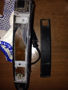

    Ох тыж йоптель, а зачем ты ее так крамсал.
    Все достается без крамсания.
    Отрываем провода, они все равно отгнившие
    Отрезаем черную пластмассовую змейку посадки кнопки
    достаем сначала антену поддевая со стороны кнопки, а затем саму кнопку

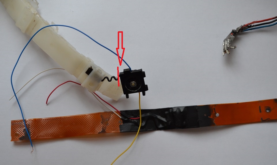

    Починил знакомому две ручки.
    Микрик кстати использовал помощнее
    такой[​IMG]
    Правда для него в черном пластике посадки кнопки нужно со второй стороны квадрат вырезать
    Тест синий+черный при нажатии кнопки прошла

    Вот ответ у Вас написан :) :) :
    Достать то можно....с большим трудом не повредив плату, антенну......а у меня само достаётся!!!!!
    В вашем варианте разбора ручки обратно аккуратно вставить и хорошо приклеить герметично вокруг кнопки будет невозможно !!!!!

    Сколупываем гермет сверху и со стороны ввода проводов.
    Аккуратно отрываем провода, на контактных площадках они все равно отгнившие, но у меня уже получается вместе с проводами доставать
    Перерезаем это
    Теперь у нас кнопка отдельно, антена отдельно.
    Черную резинку кнопки по периметру черным герметом и вставляем в отверстие. Ставим кнопку на место, все проверяем. Потом антену, подпаиваем провода, хорошо набиваем силиконом, одеваем первую накладку. потом опять черным герметом по периметру кнопки проходим и одеваем вторую накладку, и обтираем кнопку т.к. он полезет наружу.
    Герметизация кнопки на высшем уровне
