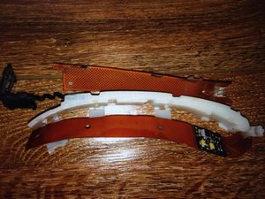

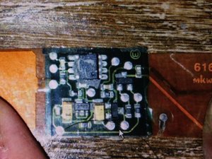

    Очередное вскрытие ручки подтвердило правило - отгнивают в первую очередь кнопки, а во вторую места пайки проводов к схеме. При таком раскладе ручка ремонтно пригодна!!! Фото ручки- 2007 года рождения, плата целая. Остальное дело паяльника :)

    2 БЕГИмот,
    а чего ты решил что отгнило "места пайки проводов к схеме"? у тебя отгнило? по фото... так это просто черный компаунд (назовем его так) неудачно снял
    просто у меня трех ручках с этим проблем вообще не было

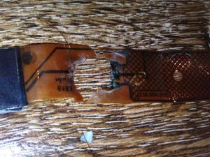

  19. БЕГИмот
    БЕГИмот Живу я в AUDI Q7 4М
    26 дек 2011
    7.811
    Красноярский край
    Q7 4М + 4L BUG,07+Q5 CNCD,13
    Все зелёным мхом :) поросло - окислами меди... И провода были сами по себе , не припаяные ...

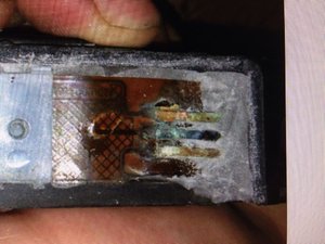

  20. БЕГИмот
    26 дек 2011
    7.811
    Красноярский край
    Так на фото видно , что герметик по всему периметру отстал от карпуса!!! Простор для воды
