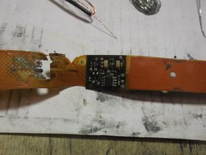

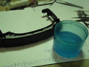

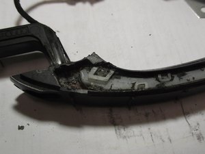

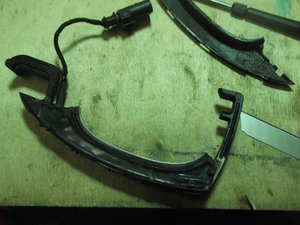

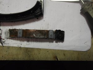

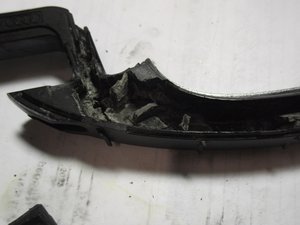

    А, всё. Нашел что ответить соклубникам вроде сильно не флудя))) В теме чиптюнинга попиарился)))

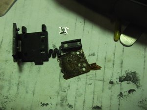

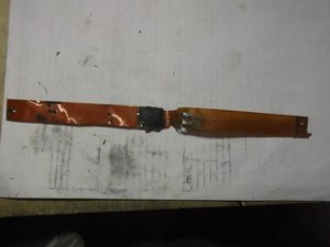

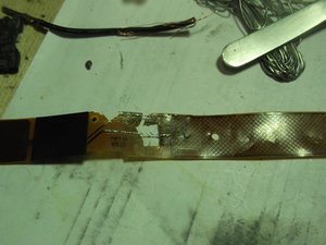

    Итак проект "КАРДИОЛОГ".
    в порядке очередности
      274,8 КБ
      546
      217,1 КБ
      463
      210 КБ
      458
      209,4 КБ
      418
      220,5 КБ
      448
      226,7 КБ
      407
      227,3 КБ
      496
      205,4 КБ
      472
      221,3 КБ
      392
      207,9 КБ
      371

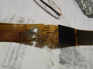

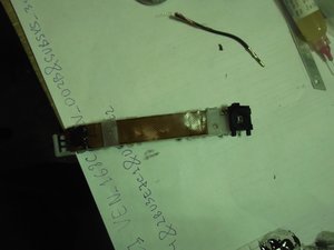

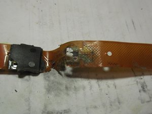

    продолжение банкета
      237,8 КБ
      408
      240,6 КБ
      390
      243 КБ
      429
      220,3 КБ
      362
      246,6 КБ
      344
      187,4 КБ
      381
      210,6 КБ
      350
      229,5 КБ
      345
      229,9 КБ
      348
      248,4 КБ
      336

    Анатолий, рассказывай, как и что делал?
  5. Anatoly_Shestakov
    Anatoly_Shestakov Новичок
    18 дек 2013
    21
    реаниматор
    Ага, поэтому мы его и не шагаем):thumbup:

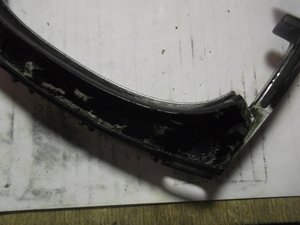

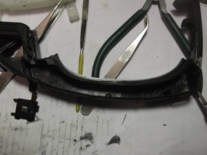

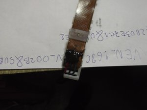

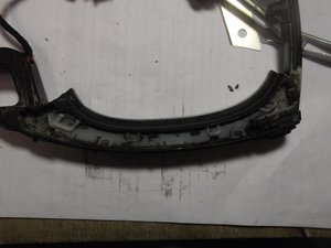

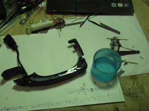

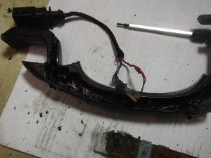

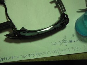

    Так все видно на фото. Самое сложное это извлечь из корпуса залитый компаундом конструктив - белый пластиковый каркас и пленочную плату. Аккуратно расковыривал иголкой, вытаскивал пинцетом. Чтобы компаунд легче удалялся - заливал его толуолом. Толуол не растворяет эту резиноподобную штуку, но делает её более пластичной и легче разрываемой. Следует помнить, что толуол очень ядовит - ПДК 5мг/м3, поэтому обязательна вытяжка или на открытом воздухе. После замены микрика и восстановления гнилых дорожек залил немецким двухкомпонентным силиконом WACKER. Посмотрим сколько продержится.

    а может на всеобщее обозрение практическую реализацию идею сенсора?
  11. a__l
    a__l Участник форума
    18 ноя 2013
    327
    Q7
    А вот эта верхняя часть "платы" в сеточку...которая находится ближе к наружной части ручки....эта сеточка про минус для кнопки...или это еще какой-то экран?
    Я вот к чему спрашиваю...если кнопку соединить просто проводами к контактам...нужно ли еще эту сеточку оставлять или можно без нее обойтись ?

    Насколько я понимаю, это антенна. Или ошибаюсь??
  14. a__l
    18 ноя 2013
    327
    Q7
    Антенна это внутренняя часть....которая цельная. А вот внешняя...вопрос. там идет масса (сеточка) и отдельно дорожка для кнопки...кнопка подключается к массе и этоц дорожке....вот только непонятно...эта сеточка может еще какую-нибудь роль играет...типа антенны?
  15. Anatoly_Shestakov
    18 дек 2013
    21
    реаниматор
    БЕГИмот, скорее всего прав - вся пленка это антенна. И массовая подложка и сеточка.

    Завтра проверю будет ли работать без верхней сеточки.
    ремонтировал две ручки путем удаления полностью гермета и 'вытаски" середины...все таки мне думается, что метод отпиливания курка пластика где кнопка более интересен тем, что не нужно доставать внутренности и потом восстанавливать эту пластину с платой
    .. правда если кнопка сильно сгнила...то может и не получится так просто припаять новую....на 3й ручке попробую метод отпиливания....

    сетка в ручке это экран. чтобы датчик реагировал когда руку вводишь между дверью и ручкой.
    эх... была бы схема этой ручки со всеми комплектующими тогда проблема решалось очень просто.

    я попробовал двумя способами восстанавливать кнопки - варварский вариан с отрезанием куска пластика мне больше понравился т.к. во втором случае приходится и плату (датчик руки) востанавливать...ну сложно ее вытащить ничего не задев :( мне было
    Дополнительно между кнопкой и ручкой (там где специальное отвестие для кнопки) добавил герметика - посмотрим как будет держать :) ... по мне так эту часть кнопки вообще можно было приклерить в пластику ручки двери
    может альтернативную схему найти для этого датчика...правда мне пока не понятно как сигнал о срабатывании датчика поступает в авто

    в общем - сегодня проверил ... без сеточки все работает :)
    Так что, если кто-то во время демонтажа не сможет восстановить эту сетку - будет все работать. Главное - нижняя пластина - антенна.

    Так там платка видна на фотке, я специально отмочил и очистил. По ней несложно схему восстановить.
