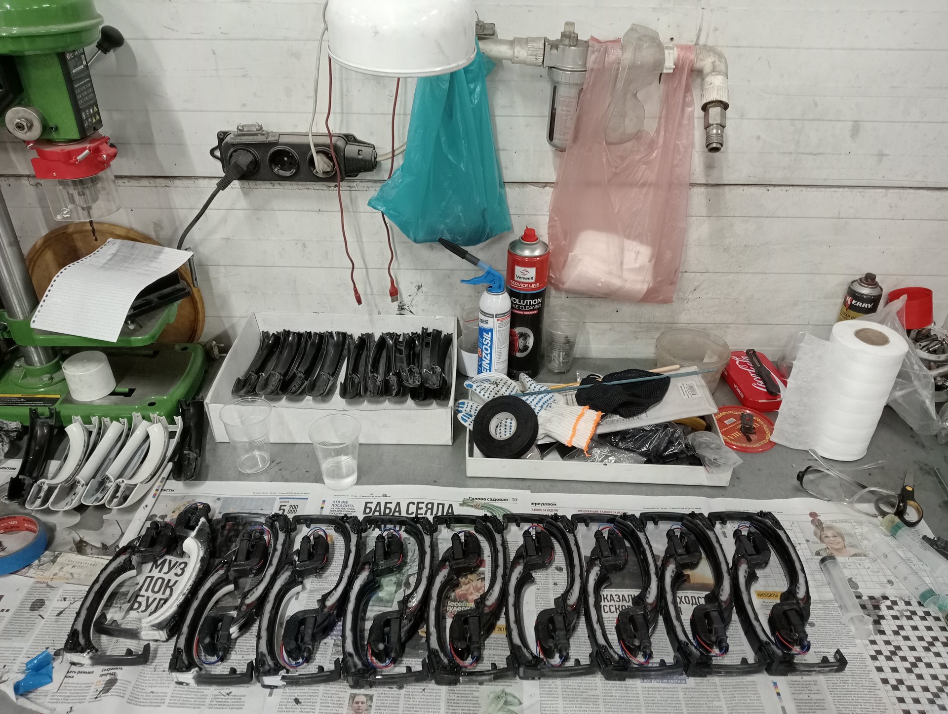

    У меня очередь на ремонт ручек на неделю вперёд записывается)))
    Услуга по ремонту по-прежнему актуальна. На время ремонта ставлю подменные ручки.

    Поднял историю переписок и не поверил, вот время летит, MaiklR1973 делал мне ручки в феврале 2016 года, ручки до сих пор живы, полноценно пользуюсь безключевым доступом, выходит качество восстановления лучше чем с завода! Всем рекомендую

    Михаил, подскажите сегодняшнюю цену на ремонт ручек
  18. MaiklR1973
    MaiklR1973 Живу я здесь
    6 сен 2014
    3.574
    Q7 3.0 CRCA 13г. BTR 08г. BUG 06г.
    У меня ремонт одной ручки стоит 4250р.
    Если нужно будет снять поставить подменные на время ремонта то 5500р шт.
