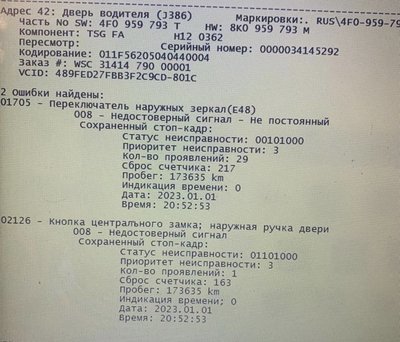

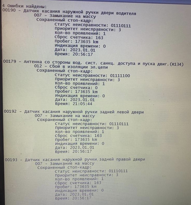

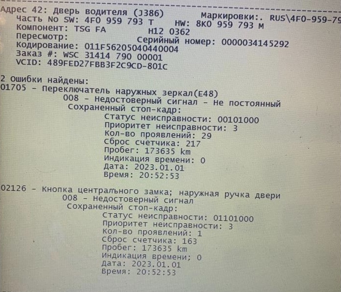

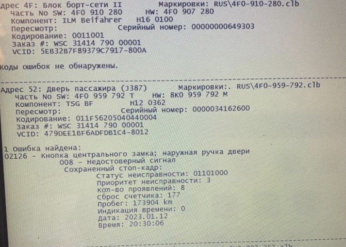

    Помогайте куда копать, взял супруге машины, ручки соответсвенно не работают, не работает кнопка старт, но работает стоп
    Задняя левая дверь антенна был перепутан разъём с пищалкой, поменял, но результат отсутсвует, ошибки прикладываю, за исключением по антенне соответсвенно ушла
    У кого есть мысли куда копать
    Заранее спасибо

    147
    Отремонтировать ручки (в теме есть мастер). Подключить и удалить ошибки. Дальше смотреть, что еще вылезет или все заработает.

    Изучение этой ветки показало что ручки не при чем, главное антенны
    Поэтому спасибо за совет, но он немного не в тему

    Q7 3.6 FSI 2006г.
    Посмотри подключение антенны в задней правой двери и на панели в багажнике

    Ошибку Вася не покажет по ним если не подключено?заднюю левую показал же
    И кстати зажигание кнопка включает, но не заводит

    Посильнее нажми. Первый щелчок включает зажигание, второй более глубокое нажатие запускает мотор.
    Если ошибок по антенне нет, других проблем быть не должно.
    Еще бывает сама кнопка старта отъезжает, но тоже должна быть соответствующая ошибка.

    более глубокого нажатия не помню,
    но вот ножной тормоз при этом удерживать нажатым надо точно.

    И это тоже, да, точно)
    С ключа без нажатия на тормоз запускается, с кнопки только с нажатым тормозом.

    спасибо за наводку, про тормоз я и забыл, все работает, что и требовалось доказать!!!
    Всем спасибо за участие
