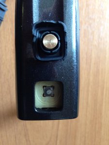

    #187 DimkinSP, 14 мар 2013
    Микрик keyless. если аккуратно резаком прорезать по бокам. заменить микрик используя паяльную станцию так как он припаян к шлейфу потом аккуратно вставить кнопку и залить по бокам клеем
    микрик мембранного типа

    так же за зиму вышли из строя 2 ручки и есть желание их летом вскрыть и поколдовать:engineer:где то на форуме выдел темку по микрику ручки

    аккуратно вскрыть не удасться она залита... будешь плавить феном все потечет... или кнопку прорезать аккуратно или сверлить сверху и брызгать какую-нить химию аля "окислитель контактов" возможно толк будет
    вид сверху

    Прилично микрик выглятит. Вот результаты моей операции:
    [​IMG] [​IMG]
    Что видно визуально. Заливка по всему периметру отошла от корпуса ручки и дала возможность воде туда проникнуть.

    мда... надо чтото брызнуть туда... окислителя контактов. по идее должно работать. может через шприц сбоку аккуратно загнать туда окисляющей дряни :dash:
    я брызгал вюртовскую химию на окисленные контакты. может попробывать ею
