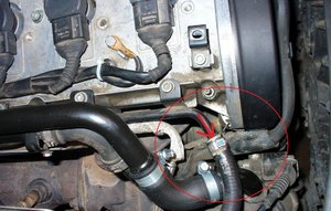

  16. Dimka36rus
    Dimka36rus Новичок
    23 май 2014
    46
    80 b4 2.3 ng 1992г
    что делать с этим?
  17. ШТРУНД НАФАНЕВИЧ
    ШТРУНД НАФАНЕВИЧ Живу я здесь
    7 июн 2013
    2.167
    Ханты-Мансийский АО
    А3/CAXC, Q5/DAXC
    Там куча клапанов. Не может какой из них свистеть? Например который с тремя отводами. Уж очень сильно он на свисток похож:D
