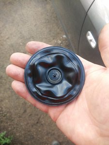

    Всем привет. Такой вопрос Ауди а6с6 2007г 2.0 tdi brf, деформировалась мембрана в клапанной крышки, и из сапуна летит немного масла, где можно купить хороший аналог или оригинал? Читал где то что они могут быть с виду идентичные, но из за материала могут работать не так .

    Купить отдельно скорее не получится они идут вместе с клапанной крышкой.

    Нашел аналог от Hermann, буду пробовать ставить его. Что из этого получится , отпишусь тогда
