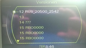

    Хэлп!!! Писал диск и бысто и медленно и Алкоголем и Астробарном и на CD и на DVD. Уже 6 болванок извел, а карты не обновляются. "Проверьте диск навигации"(((
    Может кто подскажет что не так. Версия прошивки не старая.

    Я записывал образ обычным мастером, который в ноуте на Семерке. Без использования алкоголя и т.п. И все получилось...

    я тоже испортил одну болванку..а потом через UltraISO формат сменил на iso и все как по маслу пошло

    Сейчас на болванках, записанных на низкой скорости, начинает обновлять, доходит до 81% (пишет что обновляет базы данных) и зависает в таком состоянии. Затем выдает сообщение об истечении времени загрузки и все.:confused:

    блин..не..у меня просто диск не записывался..а у тебя до 81% читает..а потом глюк..тут что-то другое..может линза грязная..

    Вчера переписал в iso. Сегодня по дороге на работу все прогрузилось))). Правда в пути один раз навигация вылетела и попросила проверить диск. Потом снова ожила. Я тоже решил что надо линзу почистить. Теперь размышляю каким способом.

    ну их всего два:
    1-есть специальный диск-двд с прикреплеными к нему мини-счетками...улучшает примерно на 15% работу линзы...часто это временное решение-на 2-3 мес. норм. работы...
    2-способ снимать апарат..разбирать..и чистить линзу спиртовой салфеткой или т.д.

    Линза всё равно от времени мутнеет, так что чистка от пыли поможет, но не надолго.
