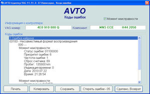

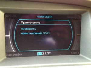

    Чёт нифига не получаецца... записал и на CD-R и на DVD-R... навигация не видит содержимого на нём...
    ВАГ-ком ошибку выдает по неподдерживаемому содержимому
    Архив распаковывал WinRAR-ом... записывал NERO на минимальной скорости с верификацией...
    Может у меня что-то не то распаковывается?

    Я делал так: Брал один из последних неро, там выбирал CD с данными, туда в корень все файлы из архива, имя диска оставлял пустым и писал на минимальной скорости. Если вы делали так-же и не получается, попробуйте записать на другом компьютере/дисководе.

    где то на форумах я читал про то, что не все дисководы подходят для ММаЙ и нави. ну не видит их Аудь
    пробуй записать на других, причём не обязательно на самых новейших.

    Делал следующим образом: взял болванку DVD+R, Nero 6 (далеко не последняя версия, но смысла не меняет) и скаченный архив. В Nero выбрал создать DVD с данными, добавил файлы (именно файлы, а не всю папку)из архива (предварительно его распаковав), далее выбрал самую минимальную скорость записи-все готово!
