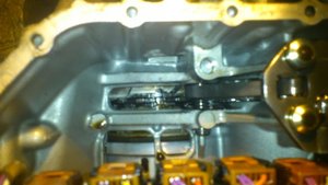

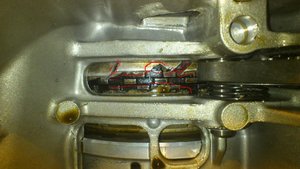

    моей АКПП пришел конец после того как я помял от нее поддон и вытекло все масло практически осталось литра 2 где- то так фрикционам капут и еще куски алюминия плавали в поддоне выкладываю фото этого чуда :(
    НА ЭТОЙ ФОТКЕ РАЗВАЛИЛСЯ ЗАБЫЛ КАК НАЗЫВАЕТСЯ ЧАСТЬ ЭТА

    нет там короче барабану аллюминевому конец он и рассыпался как раз !!!
    ее капиталили - восстанавливали уже 2 раза
    1 раз сделал по совету друга у узбека его знакомого итог- полгода без тачки отвалив ему с з. частями 75-80 косарей через 3 месяца батя мой поехал по делам в г. Губкин что в белгородской обл. находится и встал там намертво -вытекло все масло с коробки через сальники которые он не поменял на новые + ко всему сказал мне что бы я купил 8 литров масла для коробки mobil 1 как щас помню , он этт дело залил так сказал маловато будет !!! купи еще 3 литра для нее по книжке надо !!! гавно вопрос -сделал с треском пополам и моими нервами - подьехав с нужными ребятами - горе автоматчику в гаражном кооперативе то что в поселке 1 Мая был поставили ультиматум неделя сроку и машина на ходу- нет -один хер доведешь коробку до ума и бабки все до копейки вернешь !! звонок поступил через 2 дня на 3-ий день я уже рассекал на тачке -так вот к чему всё это )))
    2 в славном г. Губкин отвалили денег за эвакуатор + заливка масла ,замена сальников , про фильтр новый забыли видимо -как сказал местный мастер судя по остаткам масла - не то масло залито было это раз во вторых там по паспорту не 11 л , а 9 литров яссссен хер все масло и повыдавливало !
    по этому не вижу смысла дальше восстанавливать это сдохший автомат !!!
