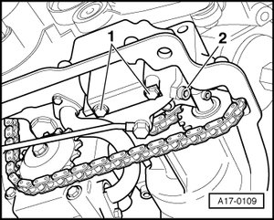

    У меня один вопрос. Не могу найти, как правильно выставить балансировочные валы в AFB. Помогите пожалуйста!!!
  18. Быжман
    Быжман Участник форума
    24 окт 2010
    316
    Audi A6 Avant 4B/C5 2,5TDI AFB '98
    Отвинтить немного болт на оси балансирного вала, если не ошибаюсь, ключ "на 17"
    на корпусе балансира есть отверстие, в которое вкручен коротенький болт М6, на рисунке обозначен цифрой 2. Когда будешь проворачивать балансирный вал, в определенный момент напротив этого отверстия окажется сверление в грузе балансира. вставляем туда подходящую шпильку примерно 5 мм диаметром. натягиваем цепь. затягиваем осевой болт.

  19. pau
    pau Живу я здесь
    2 фев 2006
    3.795
    А4 TDI
    Не так. Откручиваем промежуточную звездочку(два винта с шестигранником на 5), фиксируем КВ, балансирный вал фиксируем болтом М6, с обточенным концом, ставим цепь, крепим промежуточную звездочку и все. Проверяем положение вала, сделав два оборота.
  20. Быжман
    24 окт 2010
    316
    Не факт, что так все сойдется. Я цепь менял, у меня не сошлось. звездочка потому и сидит на скользящей посадке.
