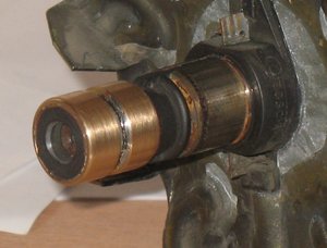

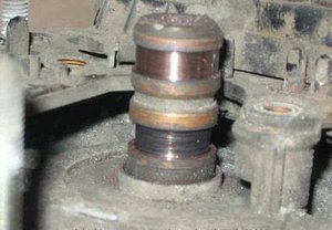

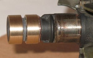

    Продолжал сегодня эпопею с генератором. На фотке состояние коллектора "до" и "после". Вкратце - сделано следующее. кольца коллектора проточены до состояния "как чисто", залужены тонким слоем. Выточены новые контактные кольца из латуни, внутренний диаметр чуть больше получившегося наружного диаметра коллектора после проточки, наружный диаметр 17мм. Новые кольца залужены тонким слоем по внутренней поверхности и не прекращая нагрева надеты на проточенные кольца коллектора. После остывания припоя новый коллектор проточен до диаметра 16,5мм, прочищена канавка между кольцами.

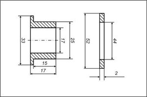

    Выкладываю также чертежик втулки и дистанционного кольца для установки 205-го подшипника в переднюю крышку генератора вместо родного.

    пилять у мя такая же фуйня с геном,но причина разбора были кончившиеся щетки,причем кольцо ближе к обмотке так же с сильным износом,торопился очень поэтому пока оставил так,надо кольца вытачить заранее и так же сделать как и ты
    на чертеже первый рисунок как раз кольца ?? или я туплю?

    не, кольца точатся по факту. просто их внутренний диаметр зависит от того, насколько изношен твой родной коллектор. Внешний диаметр -17мм черновой, ширина аналогично родным, а вот внутренний диаметр надо по месту.
