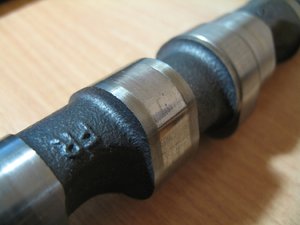

    Вот собсно фотка кулачков до шлифовки:

    а это какой вал? впуск или выпуск?
    вот интересно, через маслогорловину видно кулачек, по нему можно определить состояние остальных? если на нем износа нет, то это значит что и на остальных его тоже нет? Условия износа всех кулачков ведь одинаковые.

    a80 quattro1990 6А
    Будто без масла всю жизнь

    AUDI 100 Q АВС 2,6
    Точно... что это за масло залито то было или канал забит..был , что на сухую сребло...

    Audi A6 Avant 4B/C5 2,5TDI AFB '98
    масло было кастроль с черной пробкой 10w40 турбодизельное. не лейте такое. на всех кулачках выработка примерно одинакова. Кстати мотор внутри на удивление чист, нагара нет ни капли.

    Авто мото
    Мож тады канал масляный был забит, или гуано како-нить в него поднесло, вот и голодание на литсО...
    не, я думаю, для пробега 400-500 тыщ это вполне нормальный износ. во всяком случае, клапана в головках все живые.

    A4 AFB
    так на кулачке не естественный износ от пробега, там задиры, так бывает когда трение без масла или слишком жидкое масло или в масле мало антифрикционных присадок (давно не менялось)

    А4 TDI
    Этот износ для афб - норма. Иванушка, если кроме своего мотора ничего не видел- не говори!

    Allroad AKE МКПП
    нет там отдельных валов на впуск и выпуск, валы "смежные", половина кулачков впускные половина выпускные ;-)
    Если б разбирал, увидел бы.

    не, я думаю что не сделай этого сейчас, в скором времени бы пришлось все равно. выработку в горшках никуда не деть....

    Масляной насос, ещё проверить бы стоило...:)

    Масло не причем.
