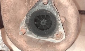

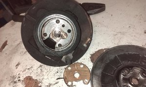

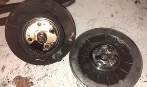

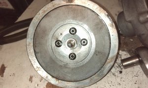

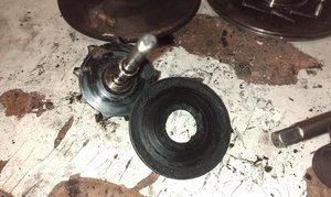

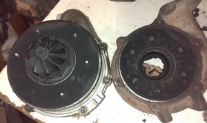

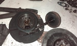

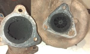

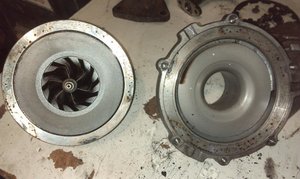

    Доброго времени всем. Добрался сегодня на конец то до турбины. вот результаты работы:
      61,2 КБ
      52
      80,4 КБ
      54
      67,4 КБ
      55
      88,3 КБ
      52
      80,1 КБ
      50
      84,3 КБ
      54
      93,2 КБ
      53
      72,7 КБ
      49
      108,4 КБ
      49

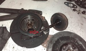

  13. Александр 19 RUS
    Александр 19 RUS Новичок
    5 фев 2013
    78
    А6/С5 2.5 AFB 99г
    Еще и голову с дуру свернул. Резьба блин не русская. Расстроился напрочь от проделанного и увиденного :cry::cry::cry::cry::cry:
      74,1 КБ
      56

  16. quattrosens
    quattrosens Старожил
    21 сен 2010
    17.156
    Франция
    Не переживай любой отрицательный опыт он тоже опыт, а судя по фоткам турбина твоя всё равно МЕРТВАЯ, поменять на ней надо было ремкомплект, но без грамотной балансировки на стенде это БЕСПОЛЕЗНО !!!
