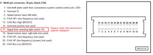

    Да можно, вроде как есть вариант даже включение из любого режима сделать, по схемам есть возможность а по факту еще не проверяли. Есть шанс стать первопроходцем.

    Тебе нужен РГБ коммутатор т.к. двд стоит, и конвертер из композита в ргб т.к. все нештатные камеры в композите, ну и что бы из любого режима включалась, схему чуть выше посмотри, я выкладывал.
