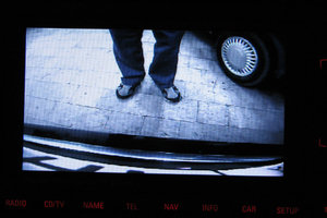

    Чтобы на мониторе увидеть ДВД, надо на голове нажать кнопку TV (может я не понял вопрос?), а если на ДВД активен AV вход, то при выборе ЗХ сразу увидешь на мониторе камеру

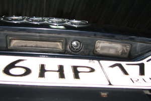

    Вот наконец-то сделал фото как получилось...

    прикольно! а чуть поподробней расскажешь? как ставил, к чему подключается? магнитолку надо DVD?
    проконсультируй чайника, желательно с фотками.:beer:

    Поставил вместо личинки, питание с лампочки ЗХ, видео подаётся на ДВД, а с него на головной монитор

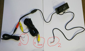

    Посоветуйте пожалуйста как правильно поставить камеру:
    1 я подключаю к магнитоле (Video In), а оставшиеся 2 соединения - это что?
    Подозреваю что один из входов это питание, а второй - включение/выключение, или оба питание, но тогда какой куда подсоединять?

    думаю, 3- питание
    2- габарит, для подсветки номера

    Совершенно верно, я сам допер когда обнаружил что красный разъем точно такой же как и у адаптера питания 12 V для зарядки батарей, и когда заметил что 3 идет на сторону где камера, а 2 - где подсветка номерного знака; красный +, черный -, подключил к телеку - все работает. А вот на машину буду ставить только летом, в холод возиться не охота.
